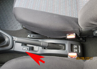

Du schreibst ja neuen Sce 75 MCV abgeholt? Wenn kein Schalter da ist, dann hat der auch kein S&S. Kollege hat den Motor auch im Sandero 2 Bj 18 verbaut. Da hatte ich auch erst gedacht es ist der TCE mit 90 PS, der ja Start Stop hat. Bei ihm ist kein S&S verbaut.
1. Überprüfen, ob Funktion es überhaut gibt. Auf der Webseite dacia.de steht nur was von "Zwangseinschluss Start&Stop" drin (alle Varianten), keine Ahnung was das heißen soll... ...welche Ausstatungsvariante hast du? Oder ist es ein EU-Import. Wenn der Schalter bei Beitrag #4 fehlt, dann hast du auch keine.
2. Funktionsweise wie beschrieben bei Beitrag #2.
3. Wenn du die Funktion hast und weißt wie diese auch geht und es immer noch nicht klappt, dann könnte auch die Batterie schwach sein. Wenn die Spannung zu gering ist, geht der Motor nicht aus.
4. Wenn du immer noch unsicher bist, ist der Gang zu deinen Autohaus auch nicht die schlechteste Entscheidung.

Schau doch einfach nach ob ein Schalter neben der Handbremse in der Mittelkonsole ist und las dich nicht irritieren. Kein Schalter , kein Start&Stop ! So schwer wird ja das selber nachschauen nicht sein. Oder? Siehe Bild in #4

Ne kein Schalter, soll auch laut Autohaus nicht nötig sein. Aber trotzdem Danke für deine Bemühungen
