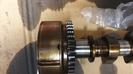

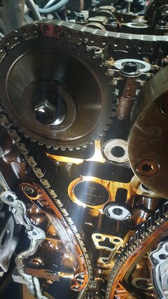

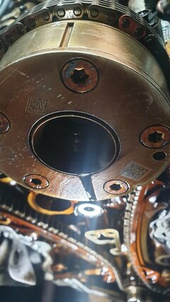

Update.. Zylinderkopf ist runtergebaut, 2 auslassventile waren krumm, die anderen sehen gut aus.... Neuen ventil satz bestellt, neuen kettensatz mit spanner, zylinderkopf dichtung...

Immer schön alle 10.000 das Öl in Zukunft Wechseln, der Motor sollte dann mit der nächsten Kette 200tkm ohne Faxen dann durchhalten.
Diese Laufleistung zeigt sich hier inzwischen vermehrt mit übergesprungenen Ketten. :huh:

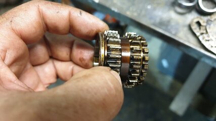

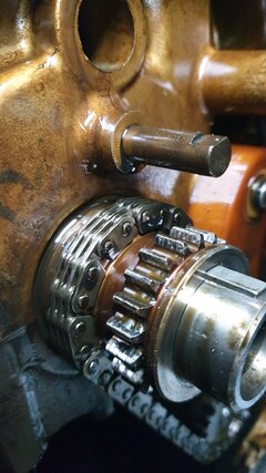

Zahnräder sind ok, habe die ventile und ventil dichtungen ersetzt... War ne fummelei mit den sicherungskeilen.. Bräuchte noch die anzugsdremomente von den schrauben für die kurbelwelle... Kann jemand helfen?..danke..
