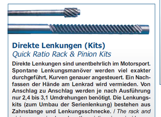

Wenn da noch eine Zahnstange ist, dann von Aussen an der Spritzwand im Lenkgetriebe und nicht in der Vorderachse. Das Ende der Lenkstange geht in das Lenkgetriebe und da wird die Drehbewegung in eine horizentale umgewandelt. Hier mal ein Rennsportteil aus dem Timms Katalog.
http://timms-autoteile.de/cat/timms-02.pdf , Seite 87
