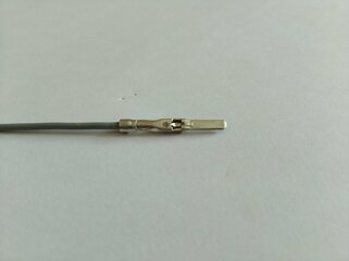

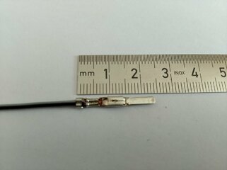

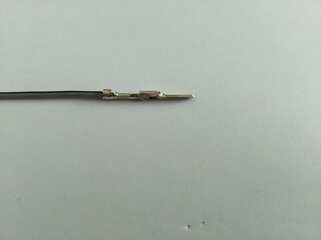

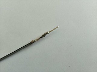

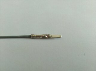

ich habe mal ein paar Fotos gemacht.
Vielleicht kann jemand etwas darauf erkennen und weiß wie die Kontakte heißen bzw wer der Hersteller ist und wo man die bekommt.
Hier noch etwas was "Dacia Tom" geschrieben hat.
Zitat:
Moin, diese Adapterstecker gibt es von verschiedenen Herstellern. Ich habe sie von Renault bzw. Dacia und von Heinze Elektronik.
Hier mal ein paar Maße zu dem Kontakt:
Gesamtlänge ca. 24mm
Gesamtbreite ca. 3mm
Gesamthöhe ca. 2,6mm
Breite des Kontaktes Vorne ca. 2,3mm
Dicke des Kontaktes Vorne ca. 0,6mm
MfG
Mattes
