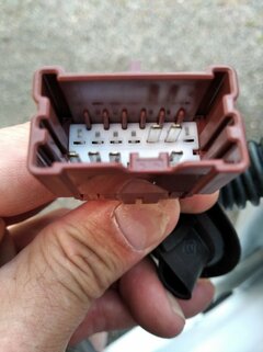

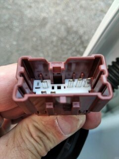

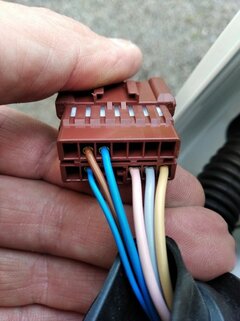

kann mir irgendjemand sagen welcher Crimp Kontakt (male = männlich) in dem Hauptstecker des hinteren Tür Kabelbaumes verbaut ist?
Hersteller und Abmessungen wären sehr hilfreich.
Danke
MfG

Ich brauche 4 Stk. von diesen Kontakten weil ich hinten Lautsprecher nachrüsten möchte.
Im Kabelbaum von vorne bis zur B-Säule sind die Lautsprechkabel verlegt. Aber der Kabelbaum von der B-Säule runter in die Tür hat diese Leitungen nicht.
Reanault oder Dacia kann da nicht weiter helfen. Es gibt keine Ergänzung zu einem vorhandenen Kabelbaum. Wenn dann muss ich einen komplett neu Konfektionierten Kabelbaum kaufen und der kostest 350,- €.
Wenn ich die Kontakte habe dann kann ich diese in den Vorhandenen Stecker reinstecken und ich habe somit die Lautsprecherkabel unten in der Tür

Kann keinen auspinnen. Hab ich schon versucht. Das geht nicht. Will auch nichts kaputt machen.
Wenn ich ein Muster hätte dann hätte ich das Problem nicht. Dann kann man vergleichen.
Das was ich messen konnte:
Länge des Kontaktes ca. 24 mm
Breite des Kontaktes: 2,3 mm
Dicke des Kontaktes: 0,5 mm
Vielleicht hilft das weiter.
