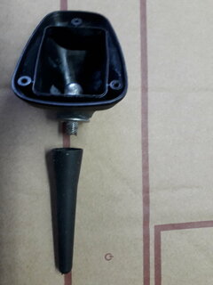

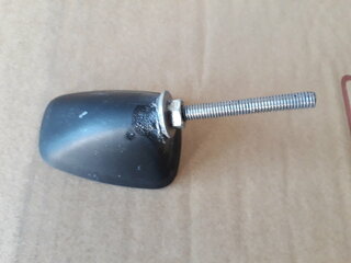

Auf eine M6 Edelstahl Gewindestange habe ich eine Hutmutter mit Beilagscheibe durch das defekte Gehäuse gesteckt und mit Zweikomponenetenzement (JB Weld) einzementiert. Mit Beilagscheibe und Kontermutter von außen fixiert. Nach dem Aushärten Kontermutter entfernt und eine Kurzantenne mit Ma Innengewinde aufgesetzt. das Ganze funktioniert einwandfrei. Radio und Navi OK.
