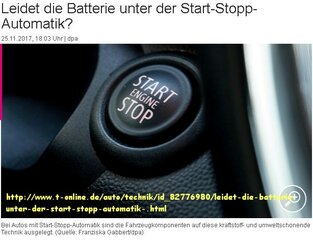

Hallo
hier in diesem Bericht wird auch über die Batterie bei Start unbd Stop Fahrzeugen diskutiert.
---Anlage---- nur zur Info, vllt. von Interessse ?
Gruss Klaus:)
