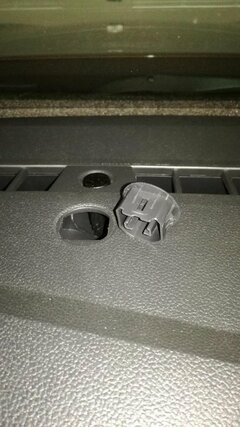

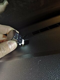

Ich weiß ja nicht was Ihr für welche Versionen habt. Anbei die Bilder.
Video geht leider nicht zum hochladen.

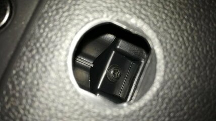

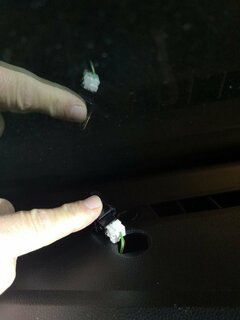

Anscheinend gibt es tatsächlich Unterschiede.
Eben wollte ich mich noch über dich lustig machen, nach deinem Bild im direkten Vergleich mit dem von paddisaar aber nicht mehr.
Ich habe kein Problem damit wenn sich jemand über mich lustig macht. Bevor ich wo meinen Senf dazu geb vergewissere ich mich zu 100% das es auch der Wirklichkeit entspricht.
