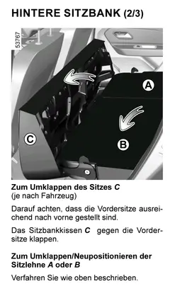

kann man beim Duster II Facelift Bj23 die Rücksitzbank so umklappen, daß man eine ebene Fläche zum drauf schlafen erhält?
Bis jetzt habe ich es nur geschafft, die Rücksitzlehnen umzuklappen. Hierdurch ergibt sich jedoch keine gesunde Schlaffläche.
LG Staubwedel
Hallo DKW,
auf Seite 232 wird es erklärt, aber sehr schlecht. Einfach so kann ich die Lehnen nicht hinter die Vordersitze bringen. Das Scharnier kann ich bei mir nicht sehen. Gibt es vieleicht unterschiedliche Sitzbankausführungen?
Sitzfläche hochklappen funktioniert nicht?
Nein, die Sitzbank häng fest. gibt es einen 2-ten Hebel oder eine Arretierung?
Ich kann bei mir keinen Lösemechanismus finden.
hinten zwiechen greifen und beherzt hochziehen, geht ein bisschen schwer aber geht
Allen allzeit gute fahrt
Gruß jogo
Hmmm, kann man irgendwie erkennen ob da tatsächlich ein Scharnier vorhanden ist - bevor man beherzt hochzieht?
Vieleicht gibt es ja 2 Varianten - Klappbar / nicht klappbar.
Nein, denn ich möchte nicht die Sitzfläche herausnehmen, sondern die Rückenlehnen bis hinter den vorderen Sitzen umklappen.
Du siehst die herausgenommene Sitzbank. Ich möchte jedoch die Rückenlehnen hinter die Vordersitze umklappen.
Beim Duster 2 geht das nicht, so hats mir auch der Verkäufer erklärt.
Man kann die Sitzbank zwar rausnehmen mit etwas Schmackes, aber eben wird es dadurch auch nicht nur etwas besser.
Habs selber auch schon probiert.
Beim Dokker funktioniert das gut, beim Sandero und beim Duster kommt der Tank mit Kabelanschluß zum Vorschein wenn die Rückbank ausgebaut wird. Kann man alles überdecken aber die Rücklehne ist immer noch im Weg. Die müsste wohl auch ausgebaut werden.
Hat die Rückenlehne denn kein Scharnier beim Duster II Facelift Bj23, so daß man die Rückenlehne hinter die Vordersitze umklappen kann?
