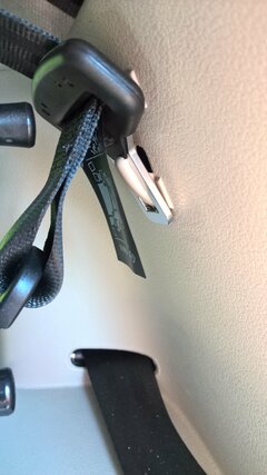

Schieb das Gurtschloss in die Seitenwand, sollte auch halten wenn Du es nicht lose hängen lassen willst
bei mir sieht es so aus und hält seit dem ersten Tag einwandfrei: :)

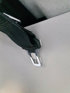

Ganz ehrlich : ich verstehe grade das Problem nicht :huh:
Habe eben im Sandero II meiner Frau nach dem Gurt geschaut : der hängt doch an der "Decke" fest ??
Bei mir auch.:)
Es ist wirklich war dieser Harken wird daran befestigt.

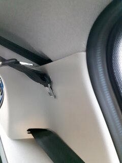

Bei mir hält die erste Gurtzunge auch nicht, die zweite hält komischerweise..☹
