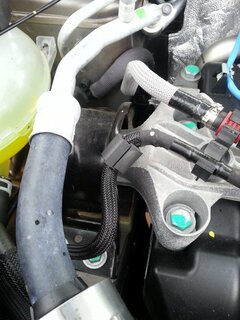

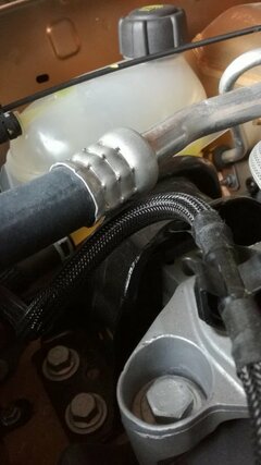

Hallo, hat die ggf. betroffene "Reib"-Stelle schon mal jemand gefunden und wenn ja, kann man die mal fotografieren? Danke. Gruß, Matthias.
  • #14
So, hab mir die Stelle mal an meiner Kiste angeschaut (danke an Schwarzwald-Duster für das Bild!).
Bei Schwarzwald-Duster wäre die Maßnahme wohl nicht notwendig gewesen, bei mir schon. Da liegen noch ca. 2mm dazwischen. Habe am 3.Mai 1-Jahres-Inspektion, da wird die Sache erledigt.

Sieht bei uns genauso aus wie bei SchwarzwaldDuster. Die Schläuche sind weit auseinander. Ich werde das bei der 1. Inspektion nächsten Monat ansprechen. Danke für die Bilder.
