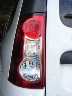

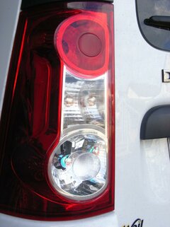

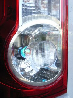

Sooo, jetzt geht es endlich mal weiter. Heute habe ich es tatsächlich geschafft die Diadem einzubauen :D
Auch die Leuchtkraft ist entsprechend einer Osram Lampe. Ich hätte nicht gedacht daß das Licht so hell und rot ist. Wirklich top.
Luni
Na, aber mal ganz ehrlich... Ob es da jetzt rot oder blau durchschimmert, wo ist da der Unterschied? Wenn Das Leuchtmittel farblos wäre hätte ich gesagt: Wow, tolle Arbeit, schaut gut aus!
Ich hätte mir nicht die Mühe gemacht das rote Plastik rauszufummeln um es durch ein blau schimmerndes Leuchtmittel zu ersetzen :huh:
Im Prinzip hast du ja Recht. Aber das blau ist nicht ganz so "aufdringlich" wie das rot.
Aber mal sehen, vielleicht fällt mir ja auch nochmal was anderes ein.
