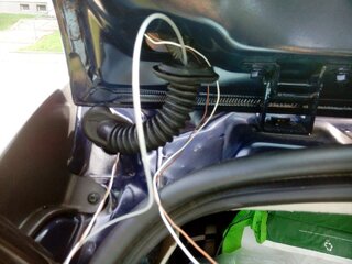

Hallo, habe mich heute auch an den Einbau einer Rückfahrkamera gemacht, 2,5h mit normalen handwerklichen Geschick.

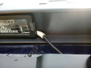

Ich habe einen Kennzeichenhalter mit integrierter Kamera und Infrarot erworben (30,50€) und einen Monitor (direkt aus China für 15€).
An dem Kennzeichen war ein Kabel ca. 50cm lang mit einer Chinchbuchse und einer Spannungszuleitung dran, da ich dieses nicht noch zusätzlich durchtrennen wollte, habe ich ein klein wenig neben der Kennzeichenleuchte aufgefeilt, da passte dieses dann im Ganzen, mit Stecker durch (mit Bohren wäre es ein recht großes Loch geworden).
Da die Kennzeichenleuchte nochmal rundum gummiert ist, ist das Loch im Prinzip nicht sichtbar, Wasser sollte nur mühsam eindringen, der Anschluss der Leuchte ist auch auf der gegenüberliegenden Seite).

Die Gummikabelführung (Heckklappe zu „Fahrgastraum“ > siehe Bild > die kleinen Drähte waren nur zum Fädeln) wollte ich nur ungern durchbohren, da es dort bei Regen immer nass ist.
Da ich das Kabel nahe der Rückfahrleuchte eh auftrennen musste, habe ich den Stecker in entsprechender länge abgeschnitten und dann mit „Fädelschnur“ die ich in der berühmten „Restekiste“ gefunden habe durchgezogen, das ging aber mit Stecker ist es wahrscheinlich wirklich fast nicht möglich.

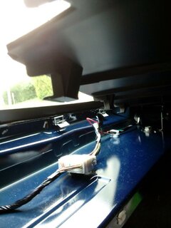

Im Fahrgastraum an der D-Säule findet ihr ebenso nochmal eine Durchführung mit Riffelrohr da geht es auch eng zu, da habe ich das Kabel daneben durchgefädelt aber das ist scharfkantig dort, deswegen mit doppelt Schrumpfschlauch (ohne schrumpfen) ummantelt.
Die Spannung habe ich zwischen C und D Säule verklemmt, da ist auch ein Klemmbaustein und viel Platz (quasi unter der „Ablage“) am Baustein ist es der mittlere grüne Draht (gibt zwei, lieber nochmal nachmessen) habe aber dafür auch die Stromdiebe genutzt.
