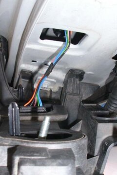

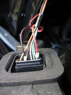

Wenn du mit dem Rückwärtsgang schalten möchtest, musst du das rechte Rücklicht benutzen.
Das Standlicht wäre auf beiden Seiten verfügbar (blaue Kabel). Die Masse ist immer schwarz.
Das war dann wohl auch das Problem... Ich habe es die ganze Zeit links versucht.

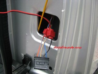

Kamera konnte ich drehen, am Bügel waren hinten vier Schrauben, das Wiederzusammenschrauben war dann etwas fummelig, ging aber. So ist das Bild nun auch richtig rum.
Die Kabel hatte ich oben falsch beschrieben, sie sind so wie hier auf dem Foto zu sehen.

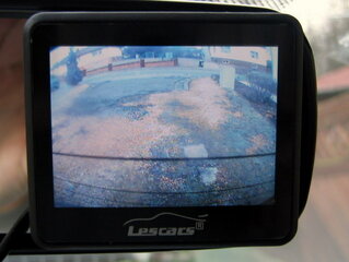

Nachteil bei der Installation im Fahrzeug ist die starke Reflektion der Nachtsicht-LEDs an den Heizdrähten der Rückscheibe. Ich habe die LEDs nun versuchsweise abgeklebt.
Reflexionen bei innenliegenden IR-Leuchtmitteln sind unvermeidbar.
Selbst eine klare saubere Scheibe bremst das Licht noch aus.
