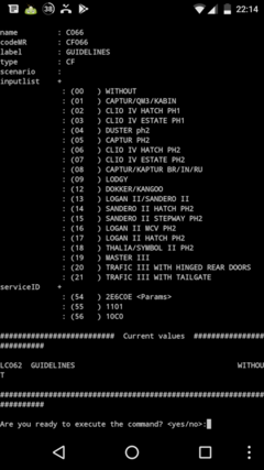

hab hier was zu den guidelines gefunden, klappt das ohne probleme oder nur bei bestimmten systemen mit besonderer voraussetzung

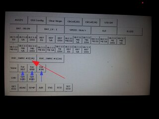

Die linien werden so eingeschaltet siehe Bild.
Die blauen Pfeile zeigen was man einstellen muss viel spass
