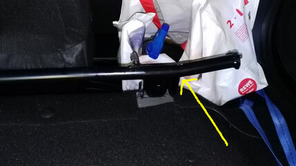

Nur mal so,ist es erlaubt die Halterung an der Stelle (Pfeil) Abzusägen oder ist das eine Bauliche Veränderung.
Erlöscht damit vieleicht der Versicherungsschutz?
Ich brauche den Platz für mein Fahrrad,das da mit dem Hinterrad steht.Geht dann besser.
Ach so,falls ich noch mal den Sitz wieder einbauen muss,kann mir jemand sagen welche Baugruppe dieses Teil sein kann,
ich kann es nicht in der Liste von Renault Teile finden.

745405720R
"Strebe DU76"
90,36 €
Es wird in so fern nicht "erlaubt" sein, weil Dein Dokker als 5-Sitzer zugelassen ist, was damit nicht mehr möglich ist.
Ich würde mir einfach eine zweite vom Verwerter besorgen und diese jeweils vor der HU einbauen.
