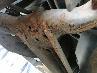

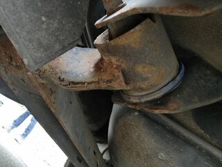

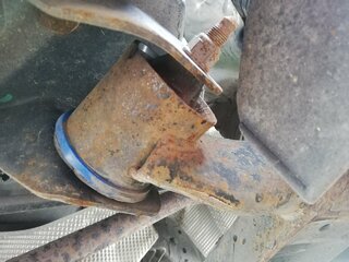

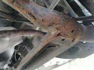

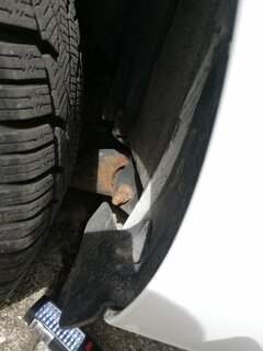

Bin nach der Besichtigung ganz zufrieden, Probefahrt war einwandfrei. Das Einzige, was mich unsicher sein lässt ist der (Flug-)Rost an den Hinterachsen. Nun wollte ich mich hier gerne erkundigen, ob
1) das wirklich nur Flugrost ist
2) die befallenen Teile (siehe Fotos) auswechselbar sind, also als Ersatzteile nachbestellt werden können, oder ob das nicht möglich ist, die rostigen Stellen also ein Teil des Fahrwerks sind.
Das würde mir sehr dabei helfen den Verkaufspreis richtig einzuschätzen.

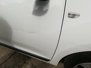

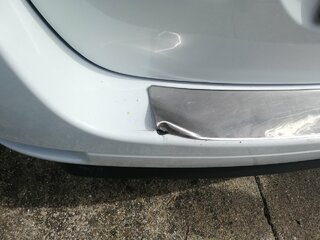

Rost und optische Mängel siehe Fotos (bis auf die fotografierten Hinterachsen gibt es sonst übrigens keinen Rost).

Mit kleineren Dellen und Schönheitsfehlern muss man nach 10 Jahren natürlich rechnen und leben.
Preis ist fast normal heutzutage, Kilometerstand ist zwar gering aber sicher viel Kurzstrecke...
das darf auch gerne ein 1000er weniger sein . Das ist wirklich kein Jahreswagen Zustand....
Das ist natürlich kein "Flugrost", die Teile sind schon ordentlich angerostet.
Ist aber noch nicht schlimm und die sind massiv
Würde ich aber trotzdem behandeln.
(Grob Abschleifen/Rostumwandler. Hammerite drüber)
Kann man tauschen, aber das wirst du nicht wollen...

Die Achse ist kein Problem, entrosten und Brunox drauf. Danach mit z.B. Seilfett konservieren.
Zahnriemen ist ein Muss, incl. Wapu.
