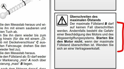

Das denke ich auch. Bis eben: Als ich die Bedienungsanleitung, zufällig Jogger, hier aus dem Forum herunterlud.

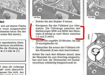

Weiterhin schreibt Dacia, der Unterschied zwischen Max und Min betröge 1,5 bis 2 Liter ( was ich nicht glaube )
Beträgt er tatsächlich 1,5 Liter, dann beträgt der Unterschied zwischen Max, also 100% und 33% einen Liter.
Könnt Ihr mir folgen?
Kein Motor oder Anbauteile gehen kaputt, wenn mit 100% Befüllung gefahren wird, ebenso diese Aussage
gültig bei Befüllung nur bis 33% , also ein Drittel Ölstand am Stab, wobei 0% Min wäre
Daraus folgt: Bei einem Ölwechsel in der Werke zahlt man bis zu 20 Euro brutto für einen Liter mehr Öl,
der gar nicht im Motor zu sein braucht. (Unterschied 33 zu 100%).
20 Euro sind etwa 20 Liter LPG, analog zu 300 km
Warum füllen die Werken dann bis 100% auf? Aus Fürsorge um euren Motor, oder aus Umsatz?
Soweit mein Beitrag für die Sparfüchse ..
Mal ehrlich, was soll ein Hersteller denn sonst schreiben? Mach dir nicht ins Hemd, die Rede war von Millimetern, nicht Zentimetern . Und natürlich schreibt jeder Hersteller, dass die MAX Markierung nicht überschritten werden darf. Wie sollen die da einen Graubereich definieren? Wer sich unsicher ist, lässt es halt machen.
Danke für deine Fürsorge, mache mir nichts ins besagte Hemd, zumal ich zur Fraktion der "Ich fahre stets mit 50% am Messstab herum" gehöre.

War schon immer so die letzten 40 Jahre seit ich Auto fahre das bis Max od. knapp darunter Aufgefüllt wird... Nur nie drüber..
