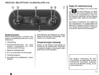

Ich weiß leider nicht, wie mir der Link weiterhelfen kann. Ich kann den Motor nicht ausbauen und sehe den Riemen selbst nicht. Eine Klimaanlage ist drin und sieht wie folgt aus: Ist das jetzt mit Automatik odernicht?Screenshot 2025-06-13 173130.webp
Verstehe ich das richtig, dass ich entweder die Länge 1152 mm oder 1165 mm brauche?
Im verlinkten Teilekatalog steht ohne Klimaanlage 6PK1165 und mit Klimaanlage oder Klimaautomatik 6PK1152.
