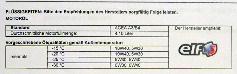

Also ACEA A3/B4 sollte drauf stehen. Bei den neuen Modellen hat man eine neue Spezifikation eingeführt was hier schon im Forum für einige Diskussionen geführt hat. ABER...bei einem schon lange eingelaufenen Motor ist die Marke und Spezifikation nicht soooo kritisch wie bei einem mit Garantie. Siehe Temperaturempfehlung in dem unteren Teil

Mal ebend nachgeschaut: ACEA A3/B4, API SN/CF, Renault RN700/RN0710 passt! Vielen Dank
