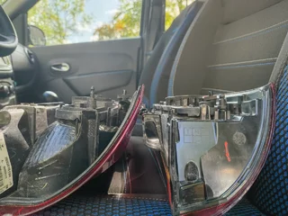

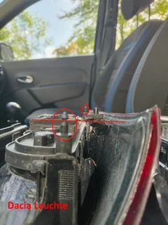

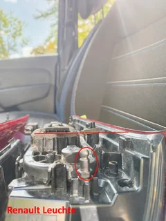

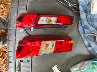

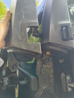

Wer es mal versuchen möchte, die Heckleuchten anzubringen:
Die Kunststoffabdeckungen oberhalb der Heckleuchten vom Dokker wölben sich nach unten Richtung Lampe, daher passen die Leuchten erstmal so nicht (sie sind hinterm Glas etwas höher als die vom Dokker).
Kunststoffabdeckung Renault Express re 903909258R
Kunststoffabdeckung Renault Express li 903900425R
Die haben die Verstärkung in die andere Richtung.
Die müsste man 1:1 ersetzen können.
Der Stecker passt, jedoch ist die Belegung nicht identisch, die Lampe vom Express hat einen PIN mehr. Beim Blinker wird Rückleuchte betätigt usw.
Das probiere ich nicht weiter, obwohl sie schon sehr cool aussehen. Habe jetzt 2 Heckleuchten vom Express übrig ;-)
