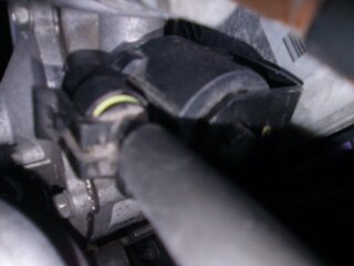

habe eine Ventil gelöst, weil ich dachte dass es hängt, (war aber nicht) und jetzt habe ich das Problem, dass es nicht mehr dicht wird. Das Ventil befindet sich in unter einer Spule auf dem Verdampfer und ich weiß nicht, wie es abgedichtet ist. Vielleicht ist es ein Gummiring, oder es ist vom Werk abgedichtet. Gibt es vielleicht eine geeignete Dichtungsmasse oder darf man zur Not auch mit Hanf abdichten. Bekomme ich dieses Teil wieder dicht und wie oder muss der ganze Verdampfer gewechselt werde. Ich weiß, ich hätte das nicht machen sollen, aber es ist zu spät. Ich hänge mal ein Bild dran, wie gesagt unter dieser Spule ist das Ventil, habe mir nicht getraut es ganz rauszuschrauben?

Nach meiner Meinung ist nun ein Besuch in der Werkstatt die eleganzeste Lösung.
Ich würde das Ventil ganz ausbauen, Gewinde reinigen, Teflon-Dichtschnur rum und wieder festdrehen. Zur Sicherheit mit Lecksuchspray besprühen, nicht das dir da Gas entweicht. Die Sachen bekommt man im örtlichen Baumarkt.
Der Verdampfer ist defekt weil:
1. Dreck aus dem Tank den Filter und Ventilen nicht guttut
2. Der Verdampfer zwingend ein intaktes Kühlsystem benötigt. Fehlt da etwas, kann
er nicht richtig arbeiten.
3. Wenn Teflonband verwendet wird, muss es für Gasanlagen geeignet sein.
4. Im LBG ist Wasser. Das mag der Verdaampfer garnicht.
HÄNDE WEG von diesem Bauteil. Schon die geringste Unachtsamkeit und die
Kiste kann brennen. Das habe ich schon mehrmals erleben dürfen, wenn ein Kunde
da selbst Hand angelegt hat.

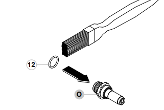

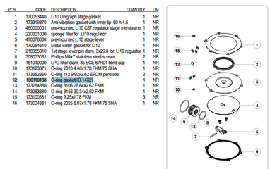

Danke für Eure Antworten, ich hoffe die Werkstatt bekommt das hin, soll vorbei kommen, habe jetzt den Tank leer gefahren, Texas vielen Dank für die Bilder......Vielen Dank...
… vielen Dank!
noch eine Frage, muss der O- Ring grün sein?
Die Farbe grün (kann auch blau sein, aber meistens wird grün ausgewählt) ist eine rein optische Kennzeichnung, daß es sich dabei um eine Materialmischung handelt, die besser und sicherer höhere Temperauturen aushält, als das ein normaler schwarzer O-Ring kann.
O-Ring – Wikipedia (https://de.wikipedia.org/wiki/O-Ring)
Bei Druckleitungen von Gas also durchaus sinnvoll, dort einen standfesten O-Ring zu verwenden.
