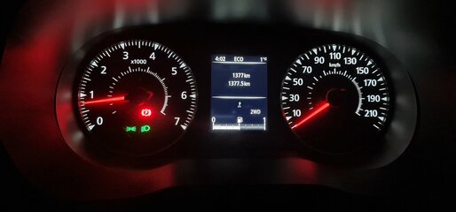

Das ist bei mir anders. Ich habe den zweigeteilten BC. Unten ist die Tankanzeige und oben die Kombi Tageskilometerzähler/Gesamtkilometerzähler
OK. Und was ist, wenn du den Motor gestartet hast, die BC-Anzeige z.B. auf den Momentanverbrauch schaltest, den Motor abstellst. Kommt diese Anzeige nach dem nächsten Motor-Start nicht wieder?
Genauso müßte es mit der digitalen Tachoanzeige sein.

Nein. Leider nicht. So kannte ich es von meinem Zafira. Aber der Duster macht das von Anfang an nicht. Es erscheint bei jedem Neustart die Anzeige wie im Foto oben
