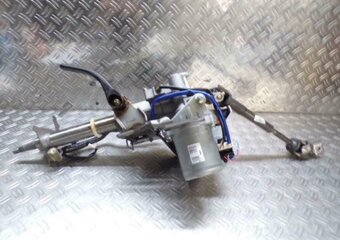

Hatte jetzt das selbe Problem,Meine Werkstatt sagte mir das es öfter vorkommt wenn die Räder etwas fest sitzen und der Gummihammer zum Einsatz kommt.Der Sensor sitzt wohl so blöd am Rad und nicht mehr oben in der Lenksäule.Fazit,Tausch der Lenksäule.Geht bei mir zum Glück alles auf Garantie.Also beim nächsten Reifenwechsel die Naben ordentlich einfetten.
Der Sensor sitze nicht am Rad..... immer nach wie vor an der Lenksäule....
Das fällt mir gerade ein….stimmt, die saßen bei mir richtig feste drauf…..,

Aber wo soll der Sensor bitte genau sitzen? Das schreit doch nach einer Händler Ausrede..
Es gibt keinen Sensor asser fürs ABS der am Rad sitzt. Dummes Geschwätz
@Wilken110
An der Lenksäule kann nur der Lenkwinkelsensor sitzen.
Den Rest machen die ABS Sensoren an der Radnabe.
Was aber durchaus möglich wäre ist das der Lenkwinkelsensor durch das Schlagen einen mitkriegt.
Wenn der meldet,Lenkung steht halb rechts,Du fährst aber geradeaus und die ABS Sensoren melden logischerweise gleiche Drehzahl beider Räder geht die Kontrolle Reifendruck an.
Bei Lenkeinschlag und gleichem Reifendruck muss das Kurveninnere Rad nämlich langsamer Drehen. ;)
Sorry @Stefanvde Das halte ich aber dann doch für sehr weit konstruiert.
Der Sensor sitzt ja ziemlich weit oben an der Lenksäule. Dazwischen sind zumindest noch mal zwei Kardangelenke und das Lenkgetriebe.
Da geht bestimmt mehr bei unsachgemäßem Einbau, als beim Radwechsel kaputt.
Man könnte genau so behaupten, der Sensor wurde beschädigt, weil jemand die Lenksäule beim Einstellen der Höhe zu feste auf den Anschlag gedrückt hat.
