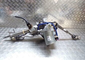

Bei mir war es die Lenksäule die daraufhin getauscht wurde. Grüsse

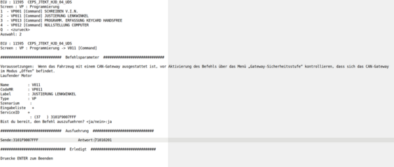

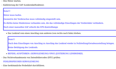

Lenkwinkel Duster II programmieren:
Den Befehl VP011 Justierung Lenkwinkel kann man selbst mittels mobilen PC und Elm 327 Interface senden. Damit könnte man der Fehlermeldung auch genauer auf den Grund gehen.

les meinen Beitrag, daraufhin wurde gestern die Lenksäule getauscht. Gruss Roy
Defekt war der Servomotor der machte was er wollte.....
wodurch entstanden leider keine Ahnung. Habe ich im April so gekauft. Und diese Woche erst Instandgesetzt. Grüsse
hat auch verbrannt gerochen und ließ sich zum Schluss fast nicht mehr drehen.
