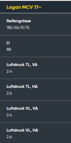

Hallo, ich habe seit Dezember 2019 den Logan 2 MCV mit Ganzjahresreifen. Nun wollte ich mal gerne wissen, wie hoch der Reifenluftdruck ist. Habe in der Bedienungsanleitung nichts gefunden, auch keine Schilder am Auto. Wer weiss was?
Ich hab hinten 2,6 vorne 2,4. (Winterreifen)
Steht in der Regel auf der Innenseite desTankdeckels. Habe am Sandero Ganzjahresreifen, alle vier mit 2,6 Bar. Bei meinem Lodgy (Winterreifen) genauso. Ansonsten ist es natürlich eine Frage der Zuladung, Auslastung des Fahrzeugs. Ich persönlich fahre so am besten.
Grüße Martini
danke für die Tips, dann liege ich gar nicht so daneben, hab heute vormittag bei der Tankstelle die Drücke überprüft. Und wie gesagt, habe keine Hinweisschilder am Auto entdeckt, auch nicht hinterm Tankdeckel.
