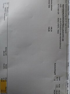

  • #18
Das steht auf dem Kostenvoranschlag
  • #20
Das heißt die Ventile im Reifen mit dem Sensor werden getauscht. Die 158 sind Arbeitsleistung richtig?
Also, da ich das Auto verkaufen will, muss ich ca 110€ abziehen vom Preis, neue Reifen braucht er sowieso...
Was der Herr mit Batterien meint ist für mich immer noch ein Rätsel..
Er meint, die Batterien in den Sensoren sind fertig. (Zuwenig Spannung)
Und ja, 158 Sind Arbeitslohn.
Wenn Du sowieso neue Reifen kaufen musst, warum lässt Du Dir kein Angebot mit Sensoren von einem Reifendienst geben?
Die sind in der Regel deutlich günstiger und haben Renault kompatible Sensoren im Programm.
Nicht das Anlernen vergessen, kostet auch was. Gibt auch vorprogrammierte, einbauen und fertig.

Ich verkaufe das Auto so wie es is.. alte Reifen. So kann der Käufer selbst entscheiden ob er Ganzjahresreifen oder winter/ sommrt haben will.
Die Sensoren, oder Ventile.. zahle ich dann indem ich nen Preisnachlass gebe..
Da ist die Montage der Sensoren teuere wie die Sensoren selbst…
