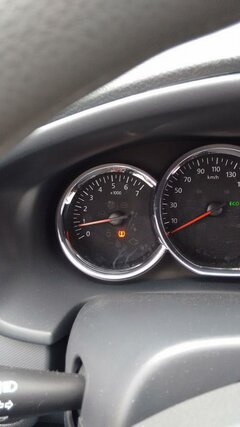

Hallo Dacianer,
seitdem ich am Donnerstag in der Waschstraße war, leuchtet die Kontrollampe. (siehe Anhang) Ich gehe mal davon aus, dass einer der Sensoren zuviel Wasser abbekommen hat.
Ich hatte erwartet, dass es der Sensor für die Kühlmitteltemperatur ist. Allerdings scheint es, nach kurzem Blick ins Benutzerhandbuch (hier aus dem Forum) nicht gewesen zu sein.
Die Kontrollleuchte wird auch leider nicht näher im Handbuch erläutert.
Weiß jemand zufälligerweise was das für eine Kontrollleuchte ist und was sie zu bedeuten hat?

Bin mir nicht sicher, aber die Anzeige könnte vom RDKS stammen....
Da in unserem Stepy, zum Glück, noch kein solches System verbaut ist, diese unsichere Aussage!
Evtl. ist in der Waschanlage ( Unterbodenwäsche?) ein Stecker geduscht worden, oder ein Sender funkt Unsinn...

Ja, ist das Reifen-Druck-Kontroll-System... Prüf mal den Reifendruck...
Die hab ich vorher extra an der Tankstelle auf 2,2bar und 2,0bar (so wie es in der Tür steht) gepumpt...
Allerdings muss ich dazu sagen, dass laut Tankstelle zwischen 2,5 und 2,7bar auf den Reifen drauf waren...
Ich werd morgen nochmal zu einer anderen Tankstelle fahren und schauen, ob vielleicht das Gerät kaputt ist.

Die hab ich vorher extra an der Tankstelle auf 2,2bar und 2,0bar (so wie es in der Tür steht) gepumpt......
Aha, da ist der Fehler.
Du hast betimmt vergessen deinem Auto den neuen Reifendruck mit zu teilen , und es ist nun verwirrt. Das tritt nicht sofort auf, sondern erst nach einer gewissen Zeit.
Im Boardcomputer auf SetTP gehen und Taste lange drücken ;)
