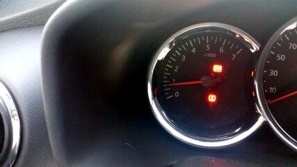

Servus :-(
Jetzt ist mein neuer Logan MCV 2 grad mal seit Mittwoch "on the road", aber fängt schon an, mir Herzinfarkte zu bereiten.....
Kann mir bitte jemand konkret und verständlich erklären, was es bedeutet, wenn die beiden Kontrollleuchten ZUSAMMEN brennen.
Die RDKS-Leuchte blinkt zuerst um dann orange auf Dauer zu leuchten. Die Zickzack-Leuchte brennt auf Dauer in orange.
NICHT - Kommunikation eines Ventilsensors mit dem Wagen soll lt. Bedienungsanleitung die zuerst blinkende und dann dauerleuchtende Lampe des RDKS bedeuten.
Aber im Verbund mit der anderen mache ich mir nun doch einige Sorgen!
Hat wer etwas Input für mich?
Gruss
Georg

Mein Freundlicher hat nach der Probefahrt als das auch so war....
gesagt, dass das kein Problem wäre....
Im BC das Symbol für die RDK auswählen und dann lange auf den Auswahlknopf rechts drücken - er hat mir das vorgestern beim Abholen meines Dicken (Dokker Stepway) sogar gezeigt.

Hallo Georg, an meinen Duster , ebenfalls eine Woche in meinen Besitz, ist es dasselbe - es liegt aber daran das meiner Winterräder nicht die entsprechenden Ventile haben. Mein freundlicher im AH hat mir gesagt das da nichts kaputt geht.
Gruss Roland
Servus :-)
Ich war vorhin noch mal schnell in der unserem BM angeschlossenen Autowerkstatt und dort haben wir einen Reset über:
Bordcomputertaster am Wischerhebel drücken - vordrücken bis SET TP - dann lang drücken (ca. 3 bis 5 Sekunden) bis die beiden orange leuchtenden Kontrollämpchen ausgingen (..... hingen also doch zusammen....).
Dann haben wir unseren Sensorauslesedingensgedönsapparat auf eines der Ventile angelernt und alle vier überprüft....... Probefahrt gemacht von ca. 6 Kilometern und Ruhe war im Karton.
Reifendruck nochmals zuvor vor dem ganzen Heckmeck akribisch geprüft und die Reifen (neue Michelin Alpin 4) auf Schäden überprüft. War aber natürlich nix!
Frage mich keiner im Detail was da gemacht wurde..... hab´ ich alles dem Werkstattmeister überlassen. Aber er hat´s wohl hinbekommen.
Den Reset an sich kann ich wohl selber durchführen; bloß das andere muss ich der Werkstatt überlassen...... sollte da nochmal was vorkommen.
