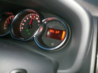

Gestern war es soweit, nach unseren Lodgy hat nun ein neuer Sandero Ambiance SCE 75 Einzug in die Familie gehalten. :)Alles super, nur während der Fahrt stößt man beim durchklicken von km, Temperatur usw nach der Uhr auf die Anzeige SC...LEE oder so ähnlich (siehe Bild) ist nicht hundertprozentig lesbar. Kann mir jemand sagen, was das sein könnte bzw bedeutet? Ist das eine Fehlerhafte Anzeige?

Das heißt "Set TP" oder "set tire pressure" oder "gib mir den Reifendruck". Das ist die Taste, um dem Bordsystem mitzuteilen, der Reifendruck, den Du gerade registrierst, ist der gewollte Reifendruck.
Ok. Super danke. Was muss ich da oder wie ggf. drücken?
Guß Martin
Nach dem Luft auffüllen aller 4 Räder auf den vorgegebenen (oder gewünschten) Luftdruck den Taster solange gedrückt halten, bis das Set tp blinkt - dann sind die Räder "angemeldet".
