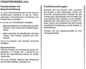

Noch eine kleine letzte OFF-Topic-Bemerkung zum Thema "El. Fensterheber", weil das gerade hier zwischen den RDKS-Problemen hochgekocht ist: Bei den neuen Modellen Celebration, Prestige und Urban Dingsbums (Explorer?) gibt es den Einklemmschutz, aber NUR auf dem Fenster beim Fahrersitz. Siehe beiliegenden Screenshot der Bedienungsanleitung für den EURO-6-Duster (S.143).
