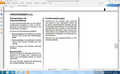

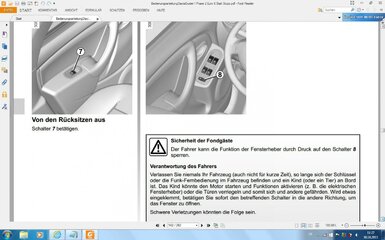

Bei Dacia gibt es diese Komfortschaltung nicht; man muß die Taste solange gedrückt halten, bis das Fenster zu ist.
Mein Duster hat die Komfortschaltung auf der Fahrerseite und auch der Einklemmschutz klappt dort Hervoragend;)
Alle anderen schliesen aber mit voller Kraft und bleiben in der Position wenn der Knopf losgelassen wird.
Macht aber wenig sinn,das nur die Fahrerseite einen Einklemmschutz hat.:angry:

Ich geh mal davon aus, das die davon ausgehen, das wer den "normalen" Fensterschalter bedienen, sich auch selbst befreien kann.
Beim Komfortheber kann man den Schalter loslassen und Theoretisch auser reichweite des Schalters kommen, daher der Einklemmschutz.
Ja genau diese. Super 1000 Dank für die Hilfe. Hab mir grosse Sorgeb gemacht. Wo steht das denn in der Anleitung. Hab echt nirgends was gefunden
Der Einklemmschutz für Kinder wurde dadurch erforderlich, dass die den Kopf aus dem Fenster stecken und dann unten aus Verstehen irgendwo auf die Taste drücken.
Bei den neuen Fensterhebern ist da aber kein Knopf mehr zum Drücken sondern zum Ziehen. Ergo hat der Einklemmschutz keine so hohe Priorität mehr.
