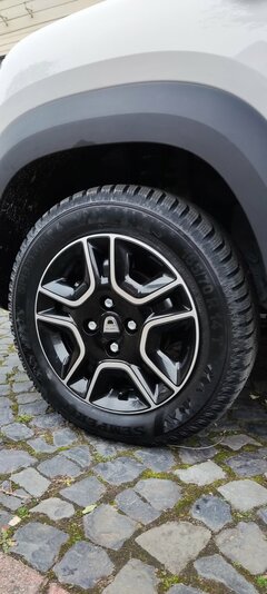

Hatte gerade eben bei der Übergabe nicht darauf geachtet. Leider steht auf der Rechnung nur als Sonstiges: "Winterkompletträder" - ohne Details. Daher kann ich jetzt doch nichts genaues über die Felgen sagen. Das Gummi ist ein (bzw. vier) Semperit Speed Grip 5 (165/70 R 14 T).
P.S. Die Zierblenden sehen noch besser aus, als bei meinem Logan Stepway. :)
