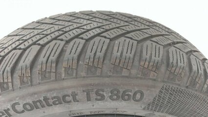

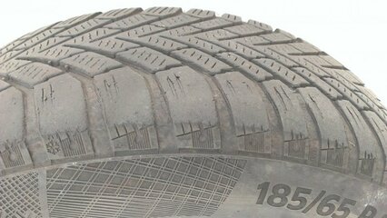

Das Foto ist wenig aussagekräftig.
Aber es scheint so, dass die Seite auf dem Foto links stärker, als die rechte Seite abgenutzt ist.
Das würde zu der Werkstatteinschätzung mit der Spureinstellung passen.
Die Risse scheinen mir an der Stelle nicht wirklich heftig zu sein.
2 mm kann ich auf dem Foto nicht erkennen.
3,5 Jahre sind aber für MICH d a s Kriterium zum Austausch, da nach meiner Erfahrung der Grip zu stark nachläßt.

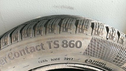

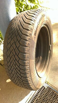

Erstzulassung: 14.09.2011
Reifen: 3717 (Das sind nicht die Erstreifen.)
Profiltiefe: in der Mitte ca. 4-5 mm, je nach Reifen.
Druck: 2,6 - 3 bar (regelmäßig kontrolliert)
Laufleistung: ca. 30.000 km in 3,5 Jahren, nur im Winter von O bis O
Fotos: Reifen vorne links
links einseitig stärker abgefahren, wegen rasanter Kurvenfahrt

Die Außenseiten der Reifen sind abgenutzt, Du solltest dringend bei einem Reifenhändler die Spur des Autos einstellen lassen. Aktuell hat der Wagen zuviel Vorspur. Durch das dadurch erhöhte Walken der Lauffläche könnten die Risse aufgetreten sein.

Ob man einen Reifen mit korrekter Spureinstellung nur mit rasanten Kurvenfahrten so formen kann, entzieht sich meiner Urteilskraft. Aber ich denke, dass ist die Stelle, wo der Hase im Pfeffer liegt.
Die Werkstatt bindet Dir keinen Bären auf, der Reifen ist grenzwertig.
Ob es an der Spur oder an den Kurvenfahrten liegt, kannst nur Du selber wissen.
Aber so oder so handelt es sich um eine besondere Belastung für den Reifen.

Für die Risse fällt mir bei drei Jahren kein Grund ein. Vielleicht die Lagerung?
Schauen soweit doch nicht so übel aus.
Profil ist genug drauf,teilweise erkennt man die Verschleißanzeiger sogar.
Das Du noch 4-4,5 mm gemessen hast kann hinkommen und das die Werkstatt auf 2mm kommt ist ein Alter Verkaufstrick. :D
Die Verschleißanzeiger sind erhöhte Bereiche im Profil,wenn die nicht mehr tiefer liegen sondern mit dem Profil abschließen ist die Verschleißgrenze erreicht.
Misst man an der Stelle mit dem Messschieber erhält man natürlich den Wert Profiltiefe Minus Verschleißgrenze..:whistle:
Da Einer an der Aussenkante etwas abgerubbelt aussieht,der war auf der Vorderachse,oder?:think:
Kann von schnellen Kurvenfahrten kommen oder etwas an der VA ist nicht in Ordnung.
Hast Du da Klappergeräusche?
Ausgeschlagene Bauteile oder auch abgerissene Koppelstangen des Stabi führen gern zu solchen Verschleißbildern.;)
Ok, wegen der Risse würde ich mir nun nicht die allergrößten Sorgen machen. Das halten die schon noch eine Saison aus. Aber nachdem es kein Motorradreifen ist, sondern ein Reifen von einem 4rädrigen Kfz, ist dieses Abnutzungsbild nicht nur durch Kurvenfahrten zu erzeugen. Ich fahre Kurven und Kreisverkehre fast ausschließlich an der "Driftgrenze", aber das habe ich in 40 Jahren noch nicht hinbekommen - nur mit falscher Spur/falschem Sturz.
Erste Voraussetzung wäre, du fährst ausschließlich Rechtskurven wie eine "gesengte Sau" und willst/kannst Linkskurven nicht schnell fahren. Zweite Voraussetung wäre, du fährst auf zwei Rädern um die Kurven, denn die Verschleißfläche ist dermaßen weit außen, dass dies bei angeblich ordnungsgemäßem Reifendruck auf 4 Rädern einfach nicht möglich ist.
Investiere die paar Euro und lasse das bitte prüfen. Amortisation erfolgt bereits beim ersten Satz Reifen ;-)
Und dieser Reifen ist nach gesetzlichen Maßgaben definitiv hinüber.
