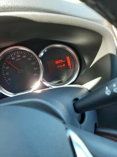

Mein Auto ist jetzt 3 Wochen in Betrieb, hab von Anfang an keine Probleme mit der Tankanzeige bzw. Reichweite, hab jetzt das 2 te mal getankt und bin etwa 50 km gefahren,die Reichweite zeigt bei mir 1020 km an ,das könnte hinhauen. Beim ersten Tank hatte ich in Verbrauch von 4,95 L = 100 km. Bin in der Einfahrzeit, so das ich das Gaspedal nicht so hefig durchtrete.Hab die 90 PS Variante vom Logan.
Meine teuerste hat beim fahren die Anzeige abgelichtet , weil ich noch nie ein Auto hatte das über 1000 km mit einer Tankfüllung kam.
