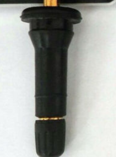

Schau Dir doch mal verschiedene Ventile an einer Tankstelle an oder frag einfach einen anderen was er denn hätte. Dann vergleichst mit den Ventilen welche du hast. Ich bin der Meinung man sieht es sofort. Die mit aktivem RDKS sind nicht so weich und biegsam wie jene welche mit passivem RDKS. Der Logan hat z.B. ein passives System. Die Ventile sind weich und man kann die verbiegen. Aktives RDKS hat steife Ventile. Schau dich doch mal um.

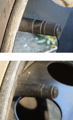

geh zum auto, mach eine radkappe ab. dann schau am schaft den ventils. ist dort ein erhabenen wulst am zylindrischen teil des herausstehenden ventils, dann mit sensoren im reifen.
Es hat mir keine Ruhe gelassen, ich habe mir Deine beiden Bilder schon so oft angeschaut. Aber ich konnte nie den erhabenen Wulst finden und auch keinen Unterschied zwischen den beiden Ventilen erkennen.
Deshalb habe ich selber ein Ventil mit RDKS (oben) und eins ohne (unten) fotografiert:
Und jetzt verstehe ich Deine beiden Bilder auch: Du hast ein Ventile mit RDKS zweimal fotografiert. Da kann ich natürlich keinen Unterschied ausmachen. Und als Wulst bezeichnest Du den Ring um das Ventil :). Der ist ja einfach zu erkennen.
