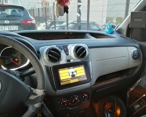

Moin
Ich habe Aktuell 2 Pi`s am Laufen, einen 2b Zuhause als Mediacenter (Webradio und Anime Streams über HDMI) und der 2., ein 3b ist im Dokker als Mediacenter (Musik, Navi, selten mal Video, mit Hifiberry und RPi 7" Display). Ein 3. Sollte eigentlich als Spielekonsole eingerichtet werden, aber ich habe mir einen GPD XD Gekauft, der ist deutlich Performanter, insbesondere was PS1, N64 und Dreamcast angeht.
(Da steckt ein Pi hinter)
lg
Cassie
Moin
lg
Cassie
