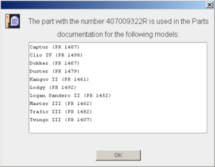

Ja, die Sensoren scheinen identisch zu sein:
Die Frage ist natürlich auch, ob dein Auto überhaupt Sensoren hat.
Also Meinen Dacia Logan MCV Baujahr 2019 hat keine Sensoren der Reifendruck wird bei meinen übers ABS Kontrolliert
Unser MCV hat das RDKS auch übers ABS. Kommt somit gänzlich ohne Sensoren aus.....
Bei dem Clio Radsatz können die Sensoren (sind Teil des Ventils) drin bleiben. Die stören da nicht!
