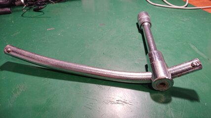

Mein bisheriger Radschlüssel ist ja nun komplett krumm und daher unbrauchbar.
Ich muß mir also einen neuen besorgen.
Was gibt es denn da so und was darf das kosten?
Wo kauft man so etwas?
Baumarkt?
Etwas namhaftes wäre schon mal nicht schlecht, Gedore, Hazet,Proxxon... Goodyear hat mm. Sehr wenig mit dem zu tun was da auf solchen Schlüsseln oder Kompressoren etc. steht. Das sind nur Namensrechte die Chinesen gekauft haben.

Wenn die so krass festsitzen bricht sowohl der empfohlene Radmutterschlüssel als auch so ein billiges Radkreuz, bei so ner Aktion mal fast eins von Hazet geschrottet.
Was ich zwar empfehlen kann als Ersatz für sowas ist das YATO YT-08035 - das hat sich wenigstens nicht krass verbogen, ging aber trotzdem nicht auf.
Wäre eher der Fall für sowas dann...
https://www.amazon.de/KS-Tools-918-...e2-b601-71b1d31a4e70&pd_rd_i=B001NYSU4U&psc=1
