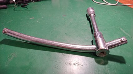

Also, irgendwie bin ich jetzt nach so vielen genau gegensätzlichen Meinungen ziemlich verwirrt und unentschlossen.
Natürlich möchte ich auf keinen Fall, daß meine vier Felgen kaputt gehen oder sich während der Fahrt auf der Autobahn die Räder lösen!
Nur, diese Radschrauben haben tatsächlich extrem fest gesessen.
So etwas hatte ich bei allen meinen Radwechseln zuvor noch nie!
Ich mußte den Kreuzschlüssel verlängern und trotzdem noch minutenlang mit meinem gesamten Körpergewicht darauf herum wippen.
Und das bei fast jeder Schraube!
Bei einigen Schrauben hat es laut gekracht, als die sich dann endlich bewegt haben.
Der Kreuzschlüssel war nach den 16 Schrauben komplett verbogen!
Der war vor den Radwechseln noch gerade!
Ich poste hier mal ein Foto davon.
Auch weiß ich nicht, ob ich diese Schrauben im Winter beim nächsten Radwechsel überhaupt noch mal verwenden sollte oder neue kaufen muss.
Ich poste auch noch ein Foto dieser Schrauben.
Aktuell sind die zu den Stahlfegen mit den Sommerreifen gehörenden Schrauben drauf.
Die Schrauben auf dem Foto sind die von den Alufelgen mit den Winterreifen.
Ich glaube nicht, daß ich die nur mit einer Bürste und Wasser wieder sauber und gängig bekommen werde.
Gefühlt würde ich schon etwas fetten wollen.
Was meint Ihr denn zu den Gewinden?
Sind die jetzt dollgedreht?
Mir wurde gesagt, ich soll immer nur die Radschrauben verwenden, die zu der Felge dazugehören.
Daher verwende ich auch immer zwei Schraubensätze.
Wie finde ich denn überhaupt neue Radschrauben, die zu den Winterfelgen passen?
Wie teuer werden die?
Die Schrauben waren übrigens im Oktober von mir mit einem Drehmomentschlüssel von Goodyear mit 110 Nm angezogen worden.
Allerdings habe ich sie nach ca. 50 km noch mal überprüft.
Dabei haben sie sich dann noch mal ein Stück weiterbewegt und hatten dadurch dann noch ein etwas höheres Drehmoment.

Das ist schlicht um im Thema zu bleiben fett gesalzen.
Drahtbürste und Schraubstock richten das Problem.
Klar kannst Du die Schrauben auch neu kaufen. Ich würde es vermutlich lassen.
Und vielleicht prüfst Du mal Deinen Drehmomentschätzer.
Die lassen mit der Zeit auch nach. Insbesondere, wenn die lange gespannt herumliegen.
Die Schrauben für den. Winterradsatz würde ich neu kaufen beim Dacia Händler.
Und dann würde ich mir mal einen Kreuzschlüssel kaufen.
Und keine Nuss mit Verlängerung. Der Affenpimmel muss ja krumm werden.

Die Gewinde sehen okay aus. Mache die mit einer feinen Drahtbürste sauber, gehe auch in die Bohrungen mit eine feinen Rundbürste und Versuche die Gewindebohrungen sauber zu bekommen.
Sicher dass dein Drehmomentschlüssel noch gut ist? Wahrscheinlich war der das Problem...
Ich glaube nicht dass das Rückstände von Streusalz sind, sodern eher Oxide oder Chloride aus dem Schraubenmaterial oder der Verzinkung. Vielleicht feucht eingedreht worden?
Dieses Phenomen hatte ich bei meinem zweiten Auto (VW Standart , unsyncronisiertes Getriebe) . Da hatte ich
immer ein Gasrohr dabei zur Verlängerung , die Schrauben gingen immer mit einem knacken los.
Die Schrauben haben alle bis zum Verkauf gehalten.
