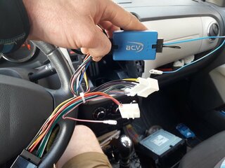

Hallo....zusammen.....wollte nun vom Media Nav auf ein Kenwood DXx 4025bt umrüsten....allerdings ist der DVD Nav Monoceiver gebraucht.....egal er funktioniert das hab schon mal herausgefunden....mein Anliegen ist halt wie ich was miteinander verbinden muss um fast alle Funktionen benutzen auch Telefon wenn möglich über Lenkradbedienung......habe auch schon von acv ein Can Bus Adapter.....weiß leider nicht was der eine Fakra Stecker neben dem Antennenanschluss von dem Media Nav zu bedeuten hat.....vielleicht GPS?.....hoffentlich kann mir jemand helfen......wäre euch echt dankbar
Wenn der Fakra Anschluß blau ist, ist es GPS. Weiß die Antenne.
Gruß Speedy81
Kann man das GPS auch irgendwie andocken?

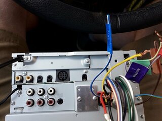

Rückseite Kenwood dxx4025bt

Muss nur wissen wie und was ich noch benötige Fakra Stecker genaue Bezeichnung.....bzw benötige ich überhaupt den Acv adapter?
So es letzte Bild

Servus,
den ACV Lenkradadapter brauchst auf jeden Fall wenn Du den Bediensatteliten nutzen möchtest.
