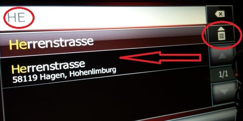

Den selben Effekt habe ich auch , aber mich inzwischen damit abgefunden. Vorgestern aber wollte ich das Media Navi nutzen und ich hatte ein Problem. Von Bautzen konnte ich nicht die Dresdener Straße eingeben. Es wurde immer auf die Alte Dresdener Straße automatisch geschaltet. Habe ich es mehrmals probiert, aber das Gerät hatte die besseren Nerven. Liegt es an mir oder muss ich etwas beachten,was ich In der Anleitung übersehen habe.
Für jeden Hinweis bin ich dankbar.
Das Navi ist wie mein Doktor zwei Monate alt. Es gibt auch beide Strassen. In der Eingabezeile gebe ich D.... ein, die A.... wird aber automatisch eingeblendet. Schluß aus Ente. Da kann ich drücken wie ich will. Deshalb meine Frage.
Heimlich habe ich mein altes Navi genommen, da hat es mit der Eingabe funktioniert.
Hallo
hast du mal wie in der Abbildung oben recht drauf gedrückt, dann findest du das Ergebniss es können mehre sein ...entsprechende dann bestätigen.
Gruss Klaus:rolleyes:

Danke Klaus!
Eine Liste mit meiner vermissten Dresdner ist aufgetaucht.
Die Daciawelt ist wieder in Ordnung.
