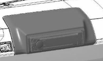

Nabend, hier die versprochene Info:
Die Bestell-Nr für den Radioadapter ist: 8201734132 ( Abdeckung heißt es im Katalog )
Preis: Um die 85 Euro.
Einbauanleitung des Radioadapters in der Anlage als pdf. Mit 2 Bemerkungen von mir.
(innerhalb der pdf)
Thema Fremdfabrikat: Ich bezweifele die Tiefe ist groß genug, um ein DIN Radio
dort oben ( Foto ) ganz einschieben zu können. Denn das Reaultradio hat eine
geringe Bautiefe.
Thema Notruf: Die Essential-Ausstattung hat bekannter Weise 3 Lautsprecher, wovon
der Dritte im Fußraum Fahrerseite ist. Er und nur er wird beim Notruf-Dialog
angesteuert. (Oben im Dachhimmel das Mirco auch). Es kann daher sein, dieses
System arbeitet unabhängig vom eingebauten Radio. Danke "harry-b" für deine
Anmerkung, bin auch deiner Meinung "SOS ist autark"
(innerhalb der pdf)
geringe Bautiefe.

Okay danke, ich meinte eigentlich einen DIN Adapter
für das Radio welches verbaut werden soll. In der Anleitung
zum Renault Radio ist das mit dabei laut Zeichnung.
Praktisch die DIN Anschlüsse und Antennen Anschlüsse.
Da muss es ein Adapter Kit geben.

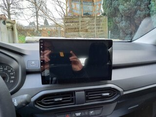

Hallo. Hast Du mittlerweile ein Radio verbaut? Falls ja wäre Foto klasse.
Nein wir haben es Original so gelassen. Selbst die Car Hi-Fi Profis waren sich nicht sicher ob es funktioniert. Nicht wegen der Passgenauigkeit sondern viel mehr wegen des korrekten Adapter Kabels. Notrufs etc. Das Renault Alternative wird bestimmt funktionieren da dort Anschluss Kabel mit dabei sind aber diese gibt es nicht einzeln, auf dem Alternativ Markt gibt es nichts. Ich hab jetzt den Woofer drin plus bessere Front Speaker. Anschluss mittels LoHi Adapter. Funktioniert alles und war letztendlich preislich Top. Frau ist zufrieden.
