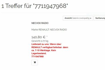

In der Anlage nochmal die pdf, wie das Renault Radio einzubauen ist und die Angabe was das Radio kostet.
Vielen Dank an Ponyhof für diese ausführliche Erklärung!

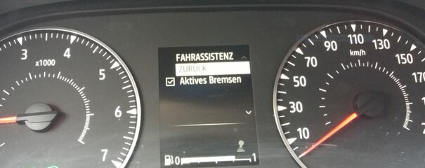

Den Notbremsassistent kann deaktiviert werden (Media Control)
Bei Deaktivierung leuchtet ein gelbes Symbol im Drehzahlmesser.
Zur Beachtung: Bei Neustart des Wagens ist der Bremsassistent wieder aktiv.
Dauerhaft aus geht also nicht

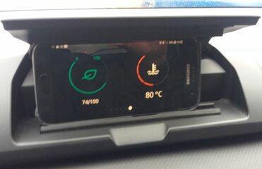

Was zum Beispiel Pos 3 angeht; Mit dem Handy kann via Media Control
die Kühlwassertemperatur in Grad Celsius angezeigt werden. Davon steht
in der 80 seitigen Bed. Anleitung kein Wort.

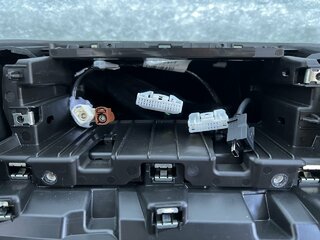

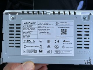

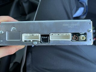

Hi, so hab bei 5 Grad mal ausgebaut. So wie es aussieht sind an der Media Einheit normale DIN Anschlüsse dran siehe Bilder. Ich schau mal bei Kenwood was da für Adapter dran sind. Auf den Bilder sieht man Lautsprecher Adapter / Plus Minus Masse Remote Adapter / Antenne / USB ?!?.

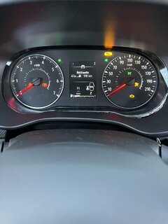

Ich hab die Zündung eingeschalten aber nicht den Motor gestartet. Ich konnte soweit durchschalten am Bordcomputer.
Selbsttest hat er gemacht ohne Fehler. Das einzigste was leuchtet ist der gelbe Schlüssel aber ich weiß nicht ob der beim starten dann ausgeht. Was meint Ihr?

Das ist jetzt der Essential mit Pos 1, 2, 3, 4, 5, 6 oder?
Bis auf Pos 3 sollte sich doch alles mit einem Radio ersetzen lassen.
Der "gelbe" Schlüssel ....:think: ... ich denke da musst du mal den Motor starten und sehen ob die Warnlampe aus geht oder das Steuergerät noch "etwas" vermisst.:)
ja Sandero Essential .
Habt Ihr ne Idee was für einen ISO Adapter man benötigt?

Variante 1: Austausch durch das origianle Renault Radio, das ich hier im Thread beschrieben habe.
Es kostet um die 150 Euro. Nennt sich Radio mit Zentraldisplay. Dann funktioniert am Wagen alles
wie gehabt, nur das Bedienung und Anzeige nach "außen" weg vom KI in die Mitte verlegt wurden.
Dies erfordert zwingend den entsprechenden Einbaurahmen, den es nur von Dacia gibt. Die
Bestellnummer suche ich dir noch raus. Dieser Rahmen ersetzt dann die Klappe oben , wo sonst
das Handy quer eingelegt wird.

Schaumal die Rückseite des von die ausgebauten Radios genau an, dort befindet sich eine
USB Buchse, unweit davon ein Kabel mit dem passenden USB Stecker.
Ich habe dafür 2 Erklärungen: a.,) das ist die Verbindung zum Notrufsystem.
b.) es führt an die Daten / Lade USB Buchse rechts neben dem Kombiinstrument.
Wie auch immer, bei Benutzung eines Fremdradios wird eine der beiden Funktionen
nicht mehr gegeben sein. Wirklich toll ist das nicht, oder?

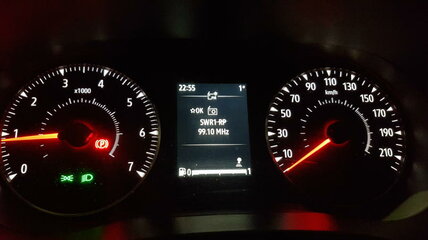

Auch die LCD Anzeige zwischen Drehzahl und Tacho wird teilweise nicht mehr angesteuert.
Anzeige der Frequenz / Senders / Lied
Bedenke auch, dass nach Wegfall der Klappe kein Handy mehr schön sichtbar und stabil
gehalten als Navi benutzbar ist.
Mein Fazit: Nehmt euch das originale Renault Radio oder du wirst als Pionier hier im Forum
verewigt werden, aber mit der Gefahr einiges an Lehrgeld zu zahlen falls es nicht klappte.

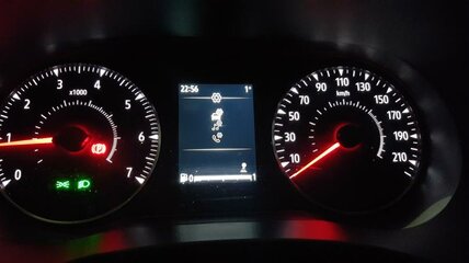

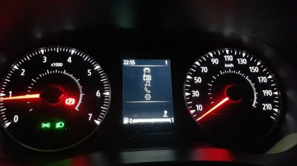

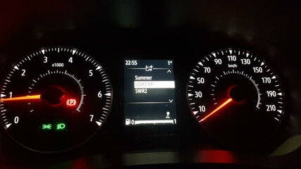

In Ebene 1 wird das Radiosymbol nicht mehr ansteuerbar sein
Die Audioeinstellungen gelten dann nicht mehr für das Radio
In Ebene 2 sind die Klangeinstellungen dann nicht mehr
für das Radio
Radio im Einzelmodus
Radio im Listenmodus
