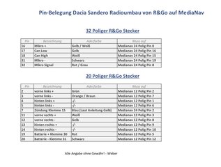

Liebe Dacianer, hier nun die angekündigte PIN- Belegung für den Radiotausch R&Go in MediaNav.
War etwas umfangreicher als gedacht aber was lange dauert wird meistens auch gut.
Habe jetzt noch eine GPS Antenne mit Facra Anschluss gekauft und nun funktioniert auch die Uhrzeit problemlos wie auch das Navi.
Viel Spaß beim nachbauen.
PS: möchte hier auch noch mal meinen Elektriker Tobi erwähnen der sich da echt toll reingekniet hat und das so super hin bekommen hat
Euch allen noch gute Fahrt mit euren Dacias

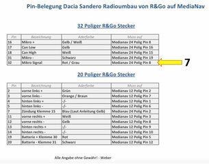

Hallo ich würde mal hier mit einhaken. Habe das selbe vor allerdings im Renault Master 2022. habe mir bereits ein Adapter gebaut. Leider passt die Pinbelegung des 32pin Steckers nicht überein mit denen die ich finde. kann mir da jemand weiterhelfen?

Ich würde auch gerne den R&Go durch Media Nav ersetzen.
Ich bin gerade dabei, den Kabelbaum für das Radio fertigzustellen (r&go auf Media Nav).
Ich verwende das Diagramm aus diesem Thread. Es gibt einen Fehler in der Zeichnung, der jedoch korrigiert wurde.
Mein Stecker hat einen weiteren Draht, der nicht im Diagramm enthalten ist. Wissen Sie, was für ein Kabel das ist? Eher ein Geschwindigkeitssignal, aber ich würde es gerne mit einem Diagramm bestätigen. Vielen Dank im Voraus.
