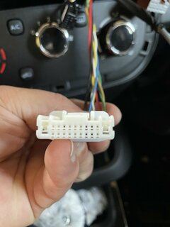

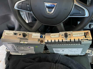

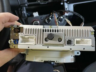

Ich habe seit knapp 1 Woche einen Dacia Spring mit einem R&GO Radio und möchte dies durch ein MediaNav EVOLUTION tauschen. Leider finde ich kein Adapterkabel . Ich habe schon diverse Händler angeschrieben, kein Erfolg. Kann mir vielleicht einer von euch weiterhelfen wie ich das Problem lösen kann.
Vielleicht kann ich ja aus 2 Kabeln 1 machen, wenn ich die Belegungspläne der Stecker hätte. Ich würde mal ein Bild der beiden Radios beifügen zur besseren Erklärung meine Problems. Das rechte Radio auf dem Bild ist momentan im Spring verbaut. Für die Navigation habe ich schon eine Lösung gefunden. Mir fehlt nur die Anschlussmöglichkeit von Auto zu neuem Radio. Vielen Dank schon einmal. Radio Spring.png

Habe den Kabelstrang zurück verfolgt und leider gibt es keinen Adapter. Ich werde es mal auf die konventionelle Art versuchen und es über die Steckerbelegung machen. Werde versuchen die Belegungspläne zu bekommen und das Kabel selbst zusammenbauen. Vielleicht hat jemand die Pläne ?

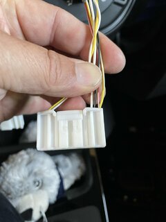

Stecker Lenkradfernbedienung
ich bräuchte so einen 8-poligen Stecker für die SWRC, hat da jemand noch Bestände die ich gegen Kostenerstattung anzapfen könnte?

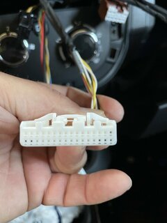

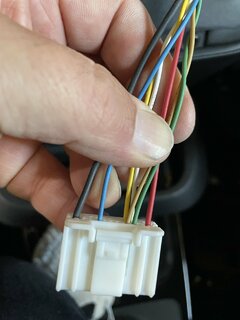

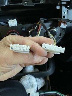

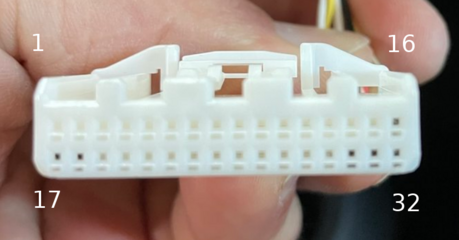

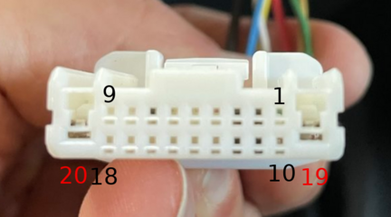

Hallo Texas, habe heute versucht mal die Kabel zuzuordnen, allerdings bin ich schon dabei hängen geblieben welcher der Pin1 ist, also von welcher Seite aus man anfängt zu zählen bitte um kleinen Tip, habe mal die Bilder vom aktuellen Anschluss und vom neuen Radio dazu gelegt vielen Dank schon mal

Es wäre für dich sinnvoller gewesen auf ein MediaNav MN4.5 umzubauen. Dort sind die Stecker identisch zu deinem R&Go

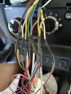

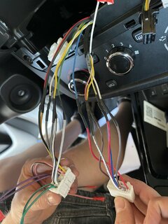

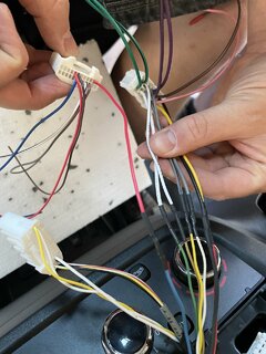

Hallo, möchte ein Update geben zum Einbau. Heute habe ich es nun geschafft mit einem befreundeten Elektriker das Radio einzubauen. Hat mit dem Plan von Texas super geklappt. Haben die Anschlüsse mit den neuen Steckern verbunden. Habe mal ein paar Bilder angehängt. Sollte jemand Interesse haben kann ich gerne noch ein paar Informationen weiter geben.

32 poliger Stecker R&GO
Pin 1 Fernbedienung L2 (Medianav 8 poliger Stecker Pin 6)
Pin 2 Fernbedienung L1 (Medianav 8 poliger Stecker Pin 5)
Pin 3 Fernbedienung L0 (Medianav 8 poliger Stecker Pin 4)
Pin 4 Fernbedienung IN2 (Medianav 8 poliger Stecker Pin 3)
Pin 5 Fernbedienung IN1 (Medianav 8 poliger Stecker Pin 2)
Pin 6 Fernbedienung IN0 (Medianav 8 poliger Stecker Pin 1)

20 poliger Stecker R&GO
Pin 2 Lautsprecher vl + (Medianav 12 poliger Stecker Pin 2)
Pin 3 Lautsprecher vl - (Medianav 12 poliger Stecker Pin 7)
Pin 4 Lautsprecher hl + (Medianav 12 poliger Stecker Pin 1)
Pin 5 Lautsprecher hl - (Medianav 12 poliger Stecker Pin 6)
Pin 7 Zündungsplus (gelb) (Medianav 24 poliger Stecker Pin 2)
Pin 11 Lautsprecher vr + (Medianav 12 poliger Stecker Pin 3)
Pin 12 Lautsprecher vr - (Medianav 12 poliger Stecker Pin 8)
Pin 13 Lautsprecher hr + (Medianav 12 poliger Stecker Pin 9)
Pin 14 Lautsprecher hr - (Medianav 12 poliger Stecker Pin 10)
Pin 19 Batterieplus (rot) (Medianav 12 poliger Stecker Pin 5)
Pin 20 Masse (schwarz) (Medianav 12 poliger Stecker Pin 12)
