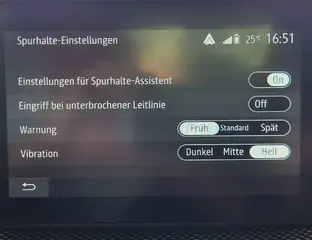

Hallo, ich hab mich heute noch einmal mit den Möglichkeiten beschäftigt, die das Menü für die Spurhalteeinstellungen bietet.
Ich habe die Funktion "Eingriff bei unterbrochen Linie" auf OFF gestellt.
Jetzt fühlt sich das Fahren auf einer normalen Landstraße mit unterbrochener Mittellinie schon viel besser an
Als ich mich bewusst sehr in Richtung der durchgezogenen Linie am rechten Fahrbahnrand genähert habe, hat der Assi wie gewohnt eingegriffen.
Das war auch okay so.
Als ich mich der unterbrochenen Mittellinie genähert habe, passierte nichts.
Erst als ich diese bewusst, ohne zu Blinken überfahren habe, wurde ich durch Vibrationen im Lenkrad darauf aufmerksam gemacht.
Die Einstellung kann auch im Modus "My Safety ALL ON" vorgenommen werden, muss aber bei jedem Fahrtantritt neu gewählt werden.
Somit wäre auch die von mir zuvor einmal gestellte Frage zum Thema "Vibration als Warnung" für mich beantwortet.
Ich habe im Stichwortverzeichnis der Gebrauchsanweisung fast schon verzweifelt nach "Assistenzsystemen" oder ähnlichem gesucht.
Dieser Themenbereich wird unter "Fahrerhilfen" behandelt.
Vielleicht hat der eine oder andere jetzt gelesen, was er eh schon wusste, schön wäre, wenn ich eventuell etwas helfen konnte.
Ich bin jedenfalls mit dem Spurhalteassistenten etwas versöhnt.1000000435.webp
