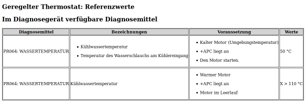

OBD auslesen geht.
Solltemperaturen Diesel zwischen 78-82 °C
Benziner 85 - 92 °C
Regelung "mechanisch" mit Dehnelement.
Schnellmessung:
Auf der Bahn bei 100-120 km/h sollte der Motor normal warm sein.
Messung Temperatur an der mittlern Luftaustrittsdüse etwa 15 °weniger als Kühlwassertemperatur
Das was * berichtet ist ein Prüfmetode die jeder selbst machen kann. Dabei sollte der Heizkreislauf
aber abgestellt sein. Dann geht es schneller. Ist der obere Kühlwasserschlauch heiß, Heizung an, Gebläse an
und ein Thermometer über eine Düse gehalten.
