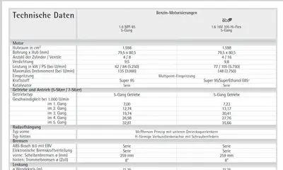

696.webp 100÷35,66×10002804 U/min

Ja, das ist ja das merkwürdige. Habe beim alten gerade mal den Deckel abgemacht und nachgezählt: ist die Standardübersetzung von 42/31 des 5. Gangs. So, wie es auch in der Getriebeübersicht von Omnivor steht. Gäbe es noch eine andere Erklärung, warum die Drehzahl jetzt höher ist, als vorher? Also so eine Art vorgeschaltete Einheit/Zahnrad, das sich verändert hat und sozusagen alle Gänge gleichermaßen kürzer übersetzt, obwohl die Zanhräder für die jeweiligen Gänge beim alten und neuen Getriebe gleich sind? Ich hoffe, es ist verständlich, was ich meine (kann es leider nicht anders ausdrücken). Er dreht im 3. und 4. auch definitiv ca 500 Umdrehungen höher, in den ersten beiden Gängen kann ich es nicht genau sagen, fühlt sich aber auch so an.

Es gibt eine Getriebeübersetzung und eine achsübersetzung, dann ist jetzt das diff anders.
Und dann würde sich das quasi gleichermaßen auf die Drehzahl in allen Gängen auswirken? Sitzt das Diff im Getriebegehäuse?
Ich überlege jetzt, wie ich herausfinde, ob der Getriebehandel irgendwo ein falsches Teil verbaut hat und ich ihm das Getriebe zurückschicken kann. Aber wahrscheinlich hilft nur der Ausbau des neuen Getriebes und dieses dann mit dem alten Getriebe bei Diff und den Zahnradpaarungen zu vergleichen, oder?
Ja und ja. Daß es falsch ist zeigt ja schon die veränderte Drehzahl und so wie es schon geschrieben wurde ist ja ein Unterschied zu MCV und nicht MCV.
