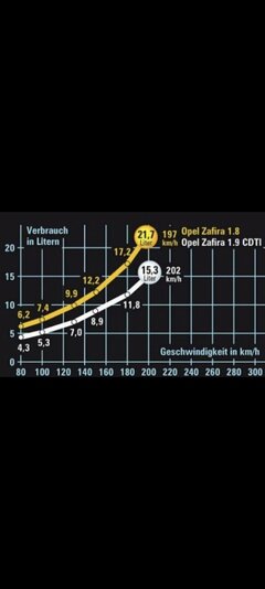

Absolut erschreckend, dass das Ding bei 130 Solo beinahe soviel Strom frisst, als mit 80 und einem 1,4t schwerem Bremsfallschirm am Heck.
Wenn dir 30 kwh für ein 400 PS SUV mit Allradantrieb bei 130 km/h (bzw bei 80 km/h mit 1,4t Anhänger) viel erscheinen rechne das mal in Dieselverbrauch um:
Bei einem Energiegehalt von 9,8kWh pro Liter entspricht das ungefähr 3 Liter Diesel auf 100km.
Auch beim Verbrenner (Beispiel Opel Zafira CDTI, siehe Diagramm) steigt der Verbrauch mit der Geschwindigkeit stark an:
-bei 80 km/h sind es 4,3 Liter * 9,8kWh Diesel=42 kwh
-bei 130km/h 7,0 Liter * 9,8kWh Diesel= 69 kwh
Großer Vorteil Elektromobilität aus meiner Sicht:
Endlich beschäftigen sich die Leute mit dem Thema Energie und es entsteht ein Bewusstsein dafür
